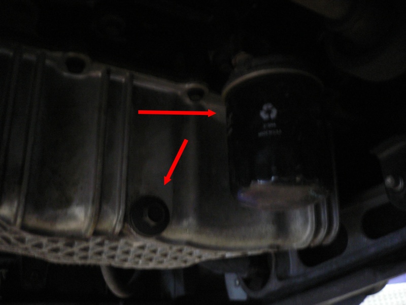

Sur le 2.0L on est aidé y'as pas. Un bouchon de vidange et un filtre à huile cote à cote pas la peine de chercher ils sont là
