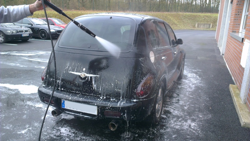

Prélavage produit mis avec Karcher, mousse épaisse, crado qui coule tout seul au sol
On enlève la mousse avec notre nouvel ami : Karcher
On attaque le lavage à la mano avec Mr Blue
On repasse le Karcher et.......ben on se rend compte que Mr Blue n'est pas assez "agressif" alors on passe à Mr Pink
Aprés avoir passer M Karcher, on désincruste avec la "Claye" (pièce d'argile) sur l'ensemble de la carrosserie
Et hop on repasse un coup de nettoyage complet

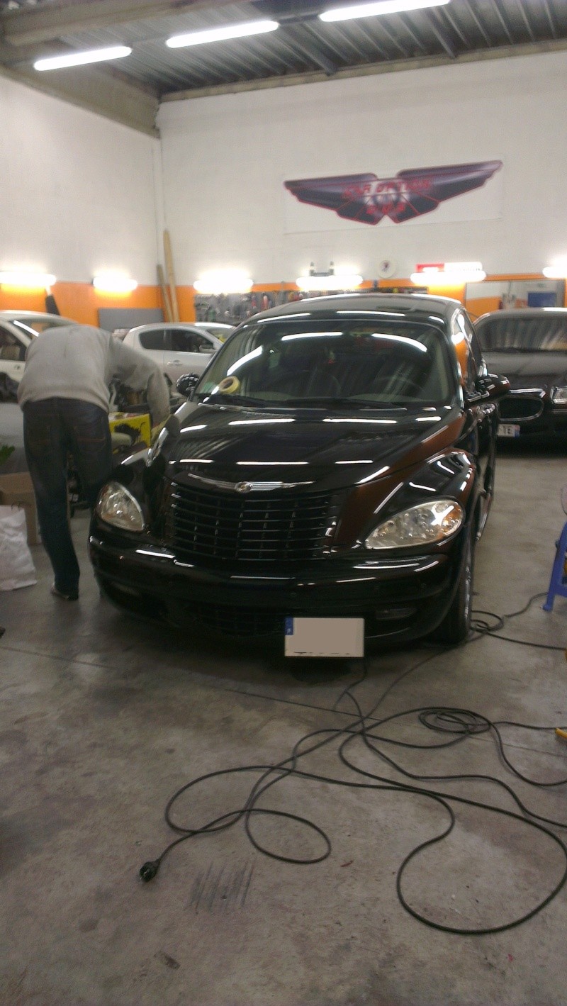

On rentre le Pt pour les travaux suivants mais avant tout on le sèche complètement ....
et on attaque le gros du taf: machine, tampon, 3 passage au 36, 3 passage au 34, 3 passage au 32
Un pti nettoyage en fin du 1er jour
Là on a fini les 2 cotés, la malle arrière et..............c'est tout  Laughing
Allez motivé 2ème jour
On commence par les jantes et le double pot d'echappement avec un produit nickel pour nettoyage, un gloss de brillance et un passage de cire pour protéger
Et on attaque de nouveau la carrosserie avec en prime en finition 2 passage de cire de protection sur l'ensemble
Et à la fin du deuxième jour
