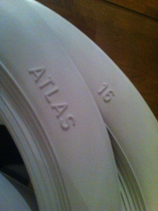

J'ai reçu mes flancs blancs.
Commandés ici : http://www.slideperformance.com/flancs-blanc-a-liseret-pour-vw-cox-combi-karmann.html
voici ce que cela donne juste posé sur le pneu :
Flancs blancs Img_2910
Flancs blancs Img_2912
Je vais les poser dans 2 semaines (pas le temps en ce moment Evil or Very Mad )....

Message  StreetCab le Sam 19 Oct - 18:24
Hello @ tous cheers
Merci pour le compliment Nena et BettyBoop Wink
pt metal chrome, la pose prend du temps il faut que le flanc s'ajuste parfaitement entre la jante et le pneu et qu'il ne bouge surtout pas au moment du gonflage sinon il faut tout refaire.
--> pas de talc, pas de colle, rien
- Pas de bruit en roulant rien, j'ai testé décapoter sur route et autoroute nan vraiment aucun bruit.
- Oui sa bouffe un peu les pneus mais d'après ce que j'ai déjà vu tu changeras tes pneus avant.
Comme dit BettyBoop cela depend des pneus, en fait :
- Maxi 16"
Le pneu doit-etre en rapport avec la jante, dans notre cas sur jante d'origine 205 55 16 mais j'ai vue certain Pt avec du 215 ou 225 55 16 voir 235 50 16 là c'est pas bon
Mais ça donne vraiment du cachet a Pt enfin c'est mon avis.
