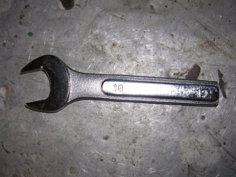

Message  pt-moa Jeu 26 Fév - 10:15
Le coupable de cette fuite était bien l'écrou de la conduite du fluide. Un bon coup de serrage et le problème semble résolu...
Fuite direction assistée 2_copi10
avec l'outillage adéquate :
Fuite direction assistée 3_copi10
La plage de serrage est très réduite. Le mieux est de mettre le PT sur un pont ou avoir une fausse pour effectuer un bon resserage.

Message  guet patricia Jeu 1 Aoû - 18:05
bonsoir
probleme similaire mais ou avez vous trou e votre cle de 18 svp
guet patricia
Invité
Fuite direction assistée Empty Re: Fuite direction assistée
Message  pt-moa Ven 2 Aoû - 7:01
Bonjour Patricia,
C'est tout simplement une clé normale que j'ai coupée pour l'adapter à la place utile...
Clique sur la photo de la clé pour la voir correctement, car l'image est tronquée dans le post.
Mon PT roule toujours et le problème n'est jamais revenu ( je touche du bois !!!).
