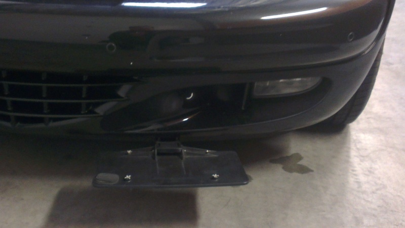

Une autre solution viable pour les concentres en prime :
Pt cruiser : Déplacer la plaque d'immatriculation Imag0210
Pt cruiser : Déplacer la plaque d'immatriculation Imag0211
Pt cruiser : Déplacer la plaque d'immatriculation Imag0212
Pt cruiser : Déplacer la plaque d'immatriculation Imag0213
Ben oui c'est mon support de plaque  clown
