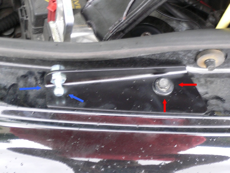

Pour Commencer, on va enlever la capsule de protection sur le coté droit qui ne servira plus à rien
Il suffit de mettre ensuite en place la pièce fournie. Attention à bien les mettre dans les emplacements définis

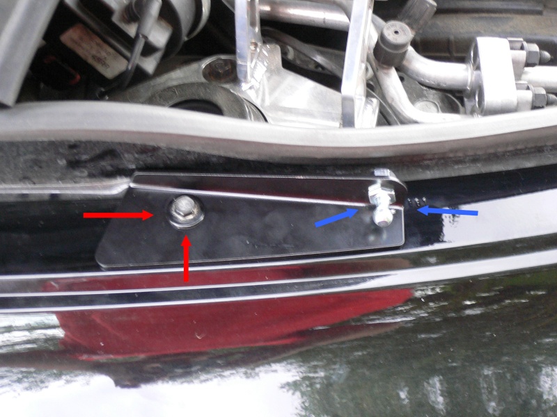

On va faire de même du coté gauche pensé à dévisser la vis pour mettre l'adaptateur en place Wink
Et hop mise en place

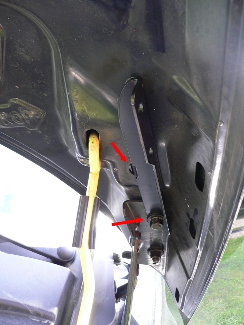

Maintenant on va mettre en place les supports du bas. pour ça commencer à dévisser la "future" vis de mantien
Mise en place du support. Attention à la position de la rotule de maintien
On peut mettre en place la rotule de maintien sur le support du capot
On met aussi en place le support bas du coté droit Wink
Avant de positionner les vérins sur les rotules, étudiez bien la mise en place du clips.Une fois que vous avez bien compris le truc.... ben on met en place et surtout on profite
