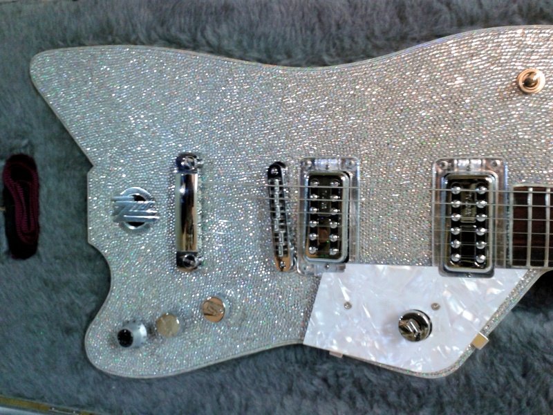

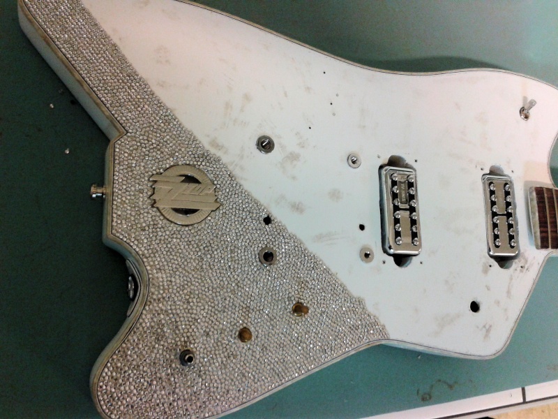

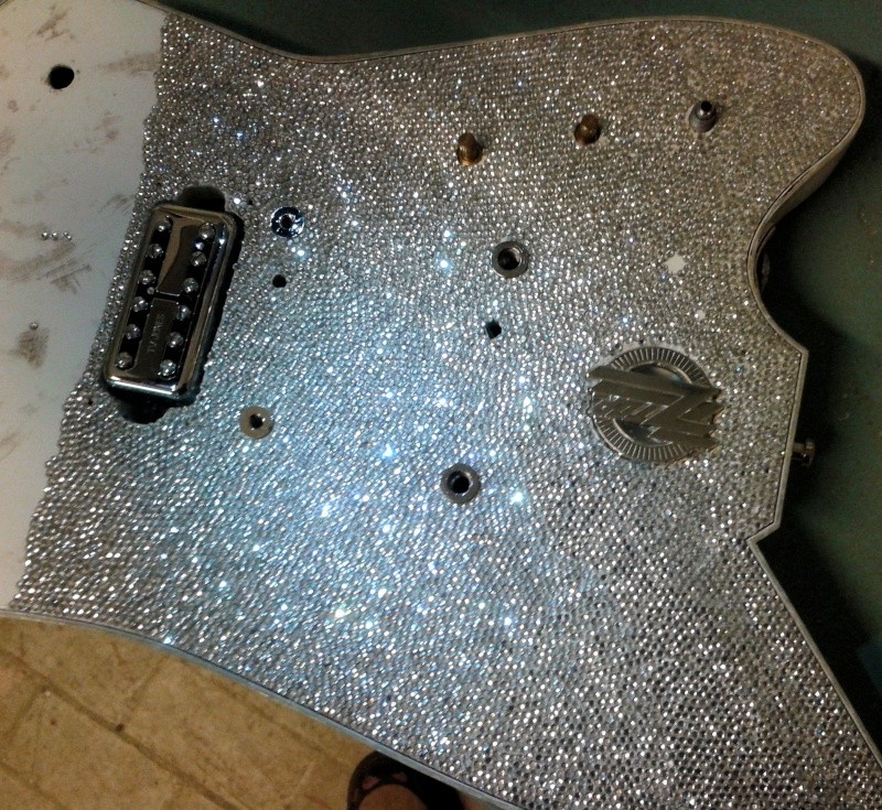

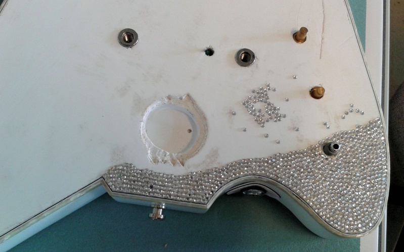

mon autre passion : la lutherie 2012-118
mon autre passion : la lutherie 2012-123
....après 6 mois de boulot ! plus de 25000 diamants ( des faux, bien sûr.....c ' est la crise ) collés un par un !
mon autre passion : la lutherie 2012-119
mon autre passion : la lutherie 2012-120
mon autre passion : la lutherie 2012-121
mon autre passion : la lutherie 2012-122
